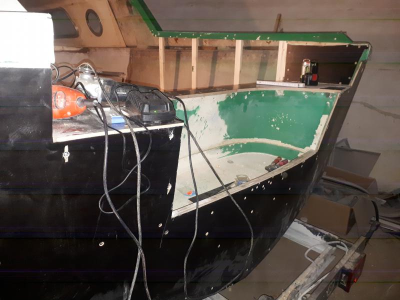

Bluescorpion 08.12.2019 09:26
Kann mir nicht vorstellen, das hier im Forum kein Laminierexperte ist!?
http://www.donau-boote.de/attachment...1&d=1575793467
das muss laminiert werden, da ich den Motor anbauen muss, da mein Chef drängelt, er braucht den Lagerplatz wo er derzeit lagert.

jack0602 09.12.2019 11:51
Hy Iev ? wenn du es selbst machst mußt du auf alle Fälle die schwarze Schicht von den Platten sehr gut anschleifen,sonst hält dir das Epoxi oder Polyester nicht.
Bluescorpion 09.12.2019 13:42
Oha, hätte ich wohl die rauhe Seite nach außen nehmen sollen? Shit, dachte gerade die glatte Seite wäre besser. Welche Körnung wird empfohlen?
Muss ich die Kanten und Wölbungen zu Beginn erst mit Streifen laminieren, im Ganzen wird es ja eh nicht funktionieren. Wenn das schon mal geschafft wäre... Lieber Schreinern und Elektrik machen, aber diese Kleisterei ist der Alptraum für mich.

jack0602 11.12.2019 13:26
Wenn du es selbst machst,überall wo du dazukommst gut anschleifen,auch innen,das schwarze Zeugs verbindet sich sehr schlecht mit dem Laminat.Die Schraubenlöcher habe ich mit Glasfaser Spachtel zugemacht.ich würde es mit Epoxy machen,das lässt kein Wasser eindringen,was bei Polyester nicht der Fall ist.Ich habe bei meiner Restauration alles mit Polyestermatte eingewickelt und dann mit Epoxy das komplette Boot gestrichen.Danach mit Primer Grundiert und Lackiert.Vorsicht Epoxy verbindet sich mit Polyester nicht,nur Umgekehrt.
jack0602 11.12.2019 13:41
Noch was zu Sicherheit,auf alle Fälle Schutzmaske tragen,wenn du es nicht imFreien machst,sollte aber mindestens 15 Grad haben für Gute Belüftung sorgen da Hauptsächlich Epoxydämpfe Giftig sind,Hautkontakt so gut wie möglich vermeiden,wenn es doch passiert mit Aceton dann Wasser reinigen.Ich hatte von der Arbeit überhaupt keine Ahnung aber mit fluchenMotz und anfänglichen SchwierigkeitenConfus hat es dann doch gefunzt.(tja)

jack0602 12.12.2019 10:17
Epoxi ist fast Geruchslos aber Giftiger dafür Wasser undurchlässig.Polyester stinkt erbärmlich und mit der Zeit saugt es sich mit Wasser voll.Für Polyester nimmt man Wirrfasermatten,die enthalten ein Mittel für die bessere Verbindung.Für Epoxy nimmt man Gewebematte.Die Körnung kann ich dir nicht sagenes kommt darauf an wieviel Lagen du drauf gibst.Ich habe gelesen auf einen Spiegel soll man mindestens 2 Lagen machen.Vielleicht meldet sich aus dem Forum noch wer der dir dazu noch mehr sagen kann.

Bluescorpion 13.12.2019 18:12
Also was ich jetzt so raus gefunden habe, sollte meine Norman 20 auf Grund des Alters aus Polyester sein, beim Loch durchbohren, ist es wie weiser Kunststoff.
Das bedeutet also ich kann getrost mit Epoxy arbeiten, da dies ja miteinander funktioniert.
Mit meinem schlechten Riechorgan, müsste das schon purer Essig sein um es zu erschnüffeln.
